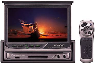

wie kan mij helpen probeer mn playstation2 aan te sluiten op mn kenwood kvc1000 klapscherm maar krijg geen beeld als ik een andere video bron aansluit krijg ik wel beeld de play is PAL en in het systeem menu kun je het uitgangsignaal aanpassen maar niets helpt is er iemand die dit probleem kent?? :(

Het gaat als het goed is om het volgende toestel :

Klopt helemaal!
heb er ook de navigatie van blaupunkt op aangesloten maar deze geeft ook geen beeld(kan ook aan de com liggen moet ik nog ff nagaan)
Dit model is toch identiek aan die van blaupunkt?? o

het model is inderdaad gelijk aan de kenwood kvc-1000, maar op de kenwood kvc-1000 past volgens mij alleen een kenwood navigatiecomputer of een vdo pc-5000/5100 via een kenwood verloopkastje/kabel.(caw-1000rv)
zelf heb ik ook een kvc-1000 , vdo pc5000 en een playstation 2 in mijn auto zitten, maar de playstation speelt alleen op mijn achterschermen.
als jouw probleem nog niet is opgelost kan ik de playstation wel even aansluiten op het scherm van kenwood en kijken of die het wel doet.
laat het mij maar even weten. :?:

Het verschil zit hem in de processor zowel blaupunkt als kenwood kunnen hem niet ombouwen.dus gaat deze comp weer weg en ben idd bezig met een ms5000 dmv dat verloopkastje.
Wat betreft het beeld van de ps2 dit heb ik nog steeds niet kunnen oplossen.Lukt het bij jou wel?

ik heb het vandaag aangesloten op mijn kenwood en de playstation werkt
gewoon op mijn kenwood kvc-1000, hij zit aangesloten achter op het scherm van kenwood en de schakelaar staat op IN.
en bij menu :arrow: set-up :arrow: system :arrow: av-in staat op VD.

:? Hmpzz,vreemd.heb het vandaag nog geprobeerd met een rgb kabel van de ps1 maar ook geen beeld.
Vindt het zo vreemd dat ik wel beeld heb met een dvd speler dus waar zit het probleem dan in de ps of in het scherm?
op welke instelling staat de videouitgang van jouw ps2?

wat ik vandaag heb kunnen zien op de ps 2 is dat hij op rgb staat,(ik heb helmaal niets veranderd in het menu van de ps 2) ik heb de ps 2 nieuw uit de doos gehaald en aangesloten in mijn auto en het werkte meteen.
het lijkt mij dat het probleem niet in het scherm zit, omdat jouw dvd het wel doet.
heb jij met je ps 2 ook geen geluid :?:
en met dvd :arrow: beeld en geluid :?:
sjoerd

Heb vandaag weer met de rep.dienst van kenwood gesproken wisten het ook niet.Moet ze morgen weer ff bellen dan is er iemand met meer kennis
de ps2 is gewoon pal
laat het jullie weten
grtz lesley :(

:D Heb contact gehad met Kenwood Nederland blijkt dat ik waarschijnlijk een van de eerste versies hebt en het scherm is waarschijnlijk NTSC Het blijkt dat er verschillende modificaties zijn met de kvc1000 maandag hoor ik of de mijne een update kan krijgen.

Heb het inmiddels scherm laten reparen voor bijna 300 euro :cry:
maar alles werkt nu eindelijk.
de processor is vervangen en de video ingang bleek te zijn doorgebrandt op de pal ingang, daarom deed ie het alleen op ntsc. Tevens is ook het touchpanel vervangen omdat er ook een olievlek op mn scherm zat.
