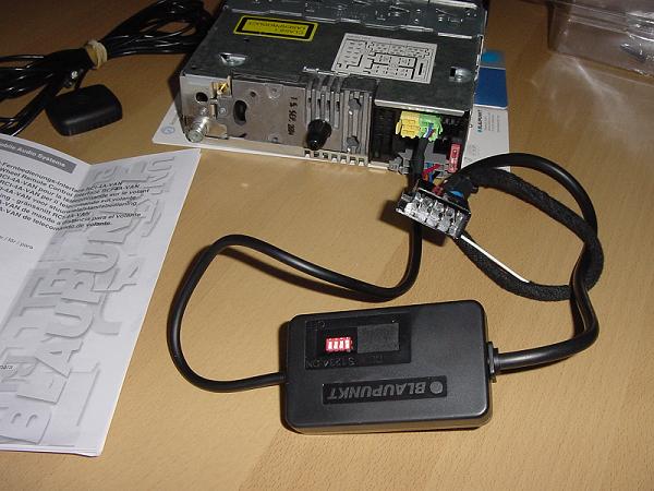

Bij een servicepunt van Bosch heb ik de adapter besteld, en we gaan het proberen, werkt het niet dan neemt hij hem terug.

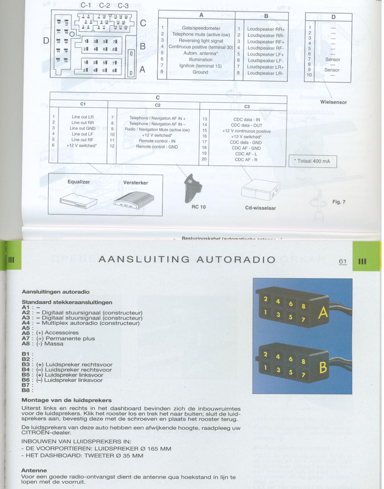

Voor de geintreseerden een afbeelding van de stekkers, de bovenste van de travelpilot en de onderste zoals in het boekje van de auto.
Heb de radio er uit gehad en de twee stekkers zitten er en gaan dan de kabelboom in zonder tussenstekkers of zo.

Zit er een RD4 in, dan is dat de nieuwere fabrieksradio, voor alle modellen auto's met een CAN-bus.
Je kunt dus op de sticker op de radio lezen om welk model het gaat.
EN, PSA heeft die nieuwe radio (RD4) voorzien van een ander model stekker. 1 grote blokstekker, ipv de 2 stekkers die achter op de RD3 zit.
Abuisievelijk omwisselen is niet eens mogelijk. Een RD3-radio past niet in een CAN-bus Citroen. Een RD4 past niet in een VAN-bus model.
Heeft Glenn een RT3 navigatie systeem in zijn nieuwe Berlingo, dan hebben we een nieuw probleem: die Berlingo's met RT3 zijn er volgens mij niet. :D
Tot zover. Hoop dat mijn redenatie, aan de hand van het model van de aansluitstekkers in het geval van Glenn, wel te verklaren is.
Groeten Ben...
Groeten Ben...
Om het wat simpeler te maken, wat heet....
Wat Citroën nu RT3 noemt bij de nieuwe Navi zoals die zit in de nieuwe C5 heet RT4 bij Peugeot :idea:

Hallo allmaal...
Heb de interface binnen, heb hem allen nog maar uit de verpakking gehaald.
Heb de verpakking met een afbeelding in de gebruiksaanwijzing gescand.
Op de afbeelding staat het pookje die aan mijn stuurkolom zit voor de radio.
Dit is al een goed begin...voor de rest staat er nu op de verpakking een jaartal die een stuk dichter bij de mijne komt dan 1997...
Morgen wil ik hem er in gaan bouwen dan horen jullie meer.
Groeten Glenn.

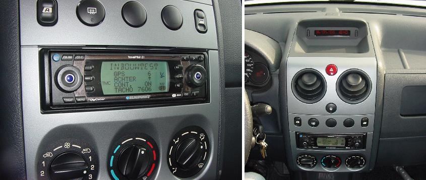

Hallo,
De radio met de inteface zit erin.... en het werkt ook nog :Yes:
Netjes volgens de voorschriften de akku losgenomen stekkers los van de oude radio en de interface er aan gekoppeld.
Heb meteen de navi puls gekalibreerd en toen hij op 100% stond, was ik spontaan bij de Mac, met een milkshake banaan in de hand mijn adres opgezocht en heeft me netjes weer voor de deur gebracht.
De stuurbediening werkt ook, gelukkig wel want de gala stond nog op de oude stand en hij ging wel erg hard als je een beetje snelheid maakt.
Morgen de ant vastplakken deze ligt nog los op het dashbord, en mijn achteruitrijsignaal nog controleren.
Ben nu natuurlijk mijn radio info op het seperate schermpje kwijt, hij geeft nu alleen de datum en tijd aan maar voor de rest lijkt alles nog te werken.
Hopen dat dit op lange termijn ook zo blijft.
Groeten Glenn.

Hallo,
Nou alle testen uitgevoerd die ik kon vinden, en de auto gecontroleerd of alles nog naar behoren werkt.
De interface en van-bus schijnen elkaar te begrijpen en aardig te vinden.
Heb niks vreemds kunnen ontdekken en kan dus zeggen dat het werkt.
De functie's van het pientere pookje aan het stuur werken ook op de radio en nav.
De kabel van de antenne heb ik achter het klokje naar buiten laten komen .
De radio sluit wel niet zo mooi aan op het dashbord als de orginele radio, heb ze erger gezien....
Het leek een lastig verhaal te worden maar viel uiteindelijk toch mee.
Iedereen nog bedankt voor het meedenken....
Op naar het volgende probleem de carkit.... :takeitdown:
Groeten Glenn.
