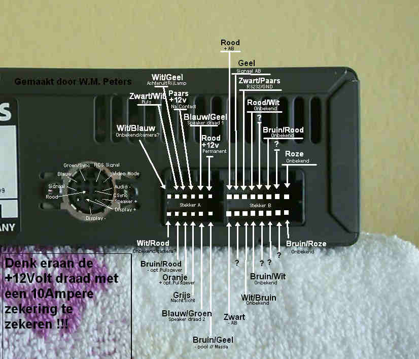

Hallo
een vraag
ik heb een Pc 3000/00
en een mm 3000 scherm
dit zou dus op mekaar moeten werken alleen heb ik 1 klein probleem
en dat is de bedrading van de pc heb ik al en das deze hieronder
maar nu ben ik nog opzoek naar de gegevens van de stekker van de monitor
VlnR als je ervoor staat (aansluitblokje aan de zijde van monitor)
pen
1 wit
2 rood
3 nvt
4 blauw
5 Zwart (dik)
6 rood (dik)
VlnR als je ervoor Staat (aansluitblokje aan de zijde van pc )
pen
1 rood
2 geel
3 nvt
4 rood/wit
5 nvt
6 nvt
7 nvt
8 nvt
9 zwart
10 nvt
11 wit/bruin
12 bruin
nu is mijn vraag welke draad mag/moet op welke ?
alvast mijn dank voor de reacties

Hallo Skydome,
Even geduld, ik krijg vandaag of morgen de aansluitingen door. De persoon in kwestie is sinds vandaag weer op z'n werkplek, en daar zit die info.
Komt dus...

Hallo,
Ik heb inmiddels de nodige info gekregen:
De zespolige stekker op de MM3000 heeft de volgende stekkerbezetting:
1 Display plus
2 Massa
3 Remote Control
4 Test, verder niet gebruiken, zou dus ook niet aangesloten zijn
5 D2B plus
6 D2B min
De computer heeft op de 16 polige B stekkerde volgende overeenkomstige punten:
4 Display plus
12 Massa
7 of 15, Remote control. Dit moet even uitgeprobeerd worden, in de computer is dit dezelfde verbinding, echter gescheiden door een diode.
1 D2B plus
9 D2B min
Dan is er nog 16, Remote control massa. Het is mogelijk dat hier aan één zijde een afscherming van de remote control draad zit, dit is echter niet zeker, omdat op dit moment niet bekend is of die draad afgeschermd is.
Let wel, het gaat dus om de 16 polige B stekker, terwijl jij in je eerste bericht praat over een 12 polige. Als ik daarbij kijk naar de door jou opgegeven pinbezettingen krijg ik de indruk dat je het daarbij hebt over de A stekker voor de voeding.
Succes ermee, en laat even weten als je het schema van de aansluitingen gedownload hebt, dan haal ik de link weer weg.

maar nog klein vraagje
waar moet ik mijn afstandbediening dan op aansluiten ?
bij chamber A staat daar niks van
en ik neem aan dat ie daar op aangelsoten moet worden
die ronde aansluiting zit op mijn computer niet op !
Wie het laatst lacht heeft de mop niet begrepen
Berichten: 14088
Lid geworden op: 01 sep 2003 21:19
Bericht door JW »
Hallo,
Tsja, uit je eerste vraag had ik begrepen dat je de monitor aansluitingen nodig had, dus ik was er eigenlijk van uitgegaan dat je de rest al hebt.
Nu vraag je naar de RC aansluiting, maar waar heb je de speaker dan op zitten?
Hoe het precies zit weet ik niet, ik heb er ook geen schema's van, maar als ik het goed heb komt er één kabel aan de B- stekker, die vervolgens splits naar de afstandsbediening en de luidspreker.
Op het schema zitten daar aansluitpunten voor, en wel op de punten 8 en 16 voor de RC, en er is een line-out op 5 en 13. Of die daarvoor zó bedoeld zijn weet ik niet.
Misschien heeft iemand anders nog wat info, anders lijkt me toch het beste dat je ergens de complete kabel op de kop tikt. Want als het niet geheel zeker is wat je moet doen, is een fout zó gemaakt. En dat zou echt zonde zijn, van de moeite en het geld.
