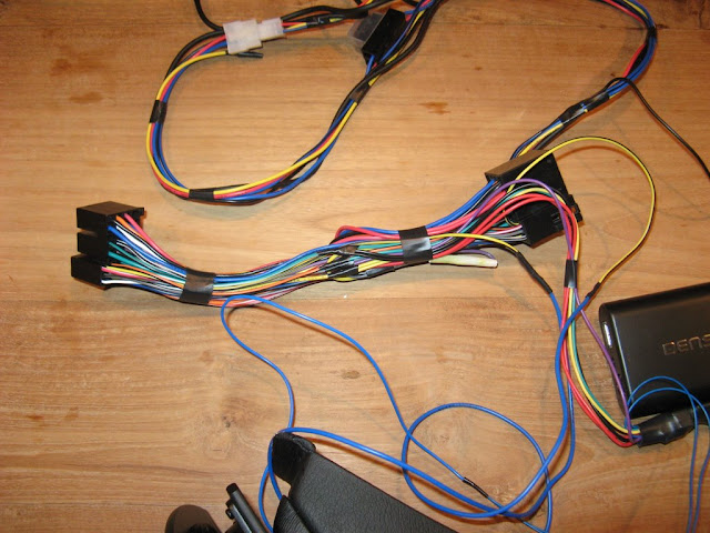

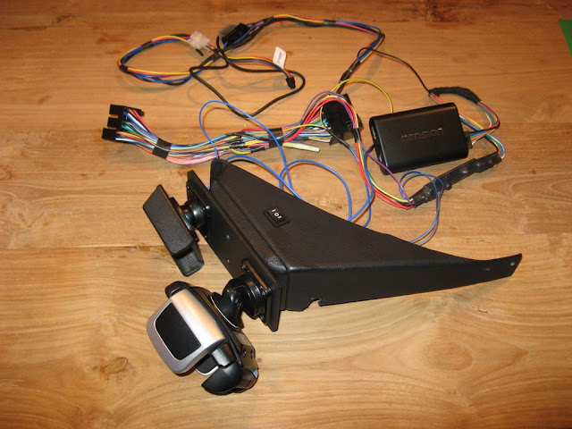

Het is gelukt!!!!
De bedrading C13, C14, C15, C16 en C18 van de Dension Gateway heb ik op de extra ISO kabel gesoldeerd. De stekker van de CD wisselaar is aangesloten op de contra stekker van de extra ISO kabel. Dus de bedrading C13, C14, C15, C16 en C18 van de CD wisselaar en Dension Gateway hebben allebei contact met de Radio. Alleen C17 heb ik op een aan-uit-aan (I 0 II) schakelaar gezet. De C17 van de CD wisselaar zit op (I) en de Dension Gateway zit op (II). Schakelen tussen CD wisselaar en Dension Gateway lukt ook.
Beter dan zo´n dure CD wisselaar adaptor van Dension.
Kosten schakelaar € 2,90 en wat soldeer werk.
