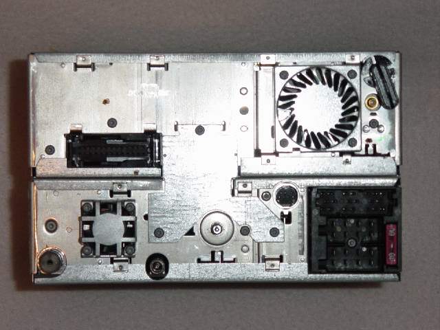

Op het moment zit er in mijn Golf IV uit 2001 af fabriek een MFD versie navisysteem (met wisselaar)
Nu heb ik er een Nokia bluetooth ck-7w carkit bij gekocht. Wil deze graag aansluiten aan de MFD zodat deze in de mute functie voorziet en het geluid over de speakers gaat.
Dit zou mogelijk moeten zijn. Wie heeft er voor mij een duidelijke beschrijving om dit netjes te doen ?
Moet ik nog losse draden kopen of stekkertjes ?
Wie o wie weet dit of heeft het werkend in zijn of haar auto ??????? :?:

Je moet de luidsprekeruitgang van je carkit aansluiten op Tel+ en Tel- op de MFD en de mutedraad van de carkit op de Mute aansluiting. De sticker met de juiste posities zit op de MFD geplakt. Voor tel + en - kun je een bedraad stekkertje kopen bij de VW dealer en dan neem je meteen een schuifstekkertje mee voor de mute-pin.

Bedankt voor je reactie. Heb je ook een onderdeelnummer of een foto met voorbeeld wat voor kabeltje en stekkertjes ik precies moet halen ? Eventueel kleur en locatie ?
Is dit zo'n standaard schuifstekkertje of heeft vw speciale hiervoor ? Een schuifstekkertje lijkt me niet bruikbaar ? of heb ik het mis......
Kun je aangeven op dit plaatje waar wat moet:
Hoor graag
Ray

Gewoon in de garage vragen Part no weet ik niet.
Kijk op de sticker voor de juiste aansluitingen

Al gedaan....daar zegt het ze dus niks.
Misschien dat je een plaatje kunt googlen voor me als voorbeeld van het kabeltje met stekker ?

rayms3100 schreef:Al gedaan....daar zegt het ze dus niks.
pin 2 van de 98 polige ISO Stekker voor de mute.
Er moet toch echt een plaatje op zitten.

moet ik niet de tel+ en tel- hebben op 7 en 12 zie bijlage of is dit alleen voor de mfd vanaf versie c en voor de passat ?

Ja inderdaad de tel +en -
Ik gaf je per ongeluk de LF uitgangen. Vergeet die maar.

Dan moet ik dus een bedraad groen stekkertje halen met 7 en 12 bedraad !>?

Die heeft elke dealer kant en klaar liggen
