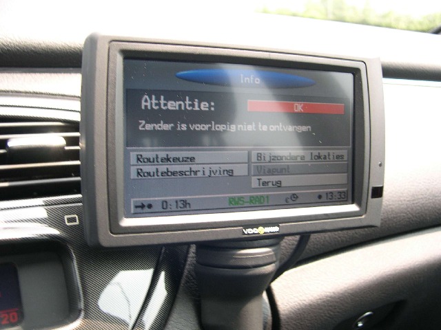

Was naar aanleiding van dit topic ook benieuwd geworden naar de "buitenlandse" tmc meldingen.
Toen ik vandaag in de buurt van Roermond was ook eens geprobeerd om te spelen met de tmc zenders. In mijn lijstje stond keurig de nederlander, de duitser en de belg keurig onder elkaar.
Toen ik echter de belg wilde selecteren kreeg ik de melding: Zender is voorlopig niet te ontvangen en sprong deze weer terug naar de nederlander.
(Heb hier zelfs nog een foto'tje van kunnen maken en zal deze nog eens bijvoegen; en maar blij ook, daarna is het niet meer gelukt om deze melding te krijgen.)
19-05-04 1726 Foto erbij gezet
