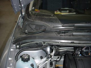

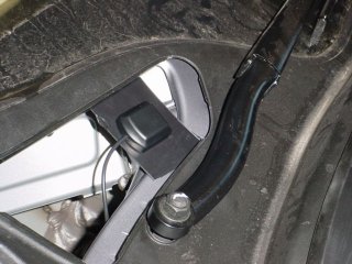

ik plaats hem altijd rechts onder het rooster bij het paravan:
gebruik niet het rooster aan de bestuurderskant aangezien de doorvoer hier, bij de BSI zit van de auto, en eventuele lekkages de auto hersendood maken.

Is het lastig om de GPS ontvanger op de aangeven plaats te krijgen? Moet je daarvoor boren e.d?
Ik heb even gekeken, maar mij lijkt de motorkap gedeelte over dit rooster te vallen. Levert dit geen storingen op?

nope niet lastig, daarachter zit een doorvoer voor de draad, dus je hoeft niet te boren; je moet inderdaad ff checken met de klep dicht of de antenne nog genoeg line of sight heeft, maar als je hem bovenaan plaatst kan de anntenne recht naar boven kijken zonder dat de klep in de weg zit.
het is inderdaad een vrij open plek voor de weersomstandigheden, maar bij mij weten moeten ze daar tegen kunnen, ik heb de antenne op mijn vorige auto 2 jaar op het dak gehad, en werkt nog steeds goed.
blaupunkt levert zelfs een montage systeempje om de antenne zonder schade op je achterklep te monteren

Het enigste advies als je de antenne daar plaatst, zorg dat het draadje naar beneden "gericht" is.
